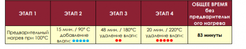

jinis
там есть функция готовки по режимам перескакивает на второй режим что показывает индикация на табло плата тут не причем
