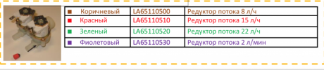

Резинка с отверстием-это и есть редуктор!!! Только она пластмассовая, и в зависимости от цвета имеет определённую проходимость литр/мин.
sharkiev
Редуктор на месте, есть подозрения на клапан, там же вставляется что то под типа резинки с отверстием для подачи определенной струи, может она вылетела, либо когда меняли клапан не поставили на место
    85,8 KB · Просмотры: 83
