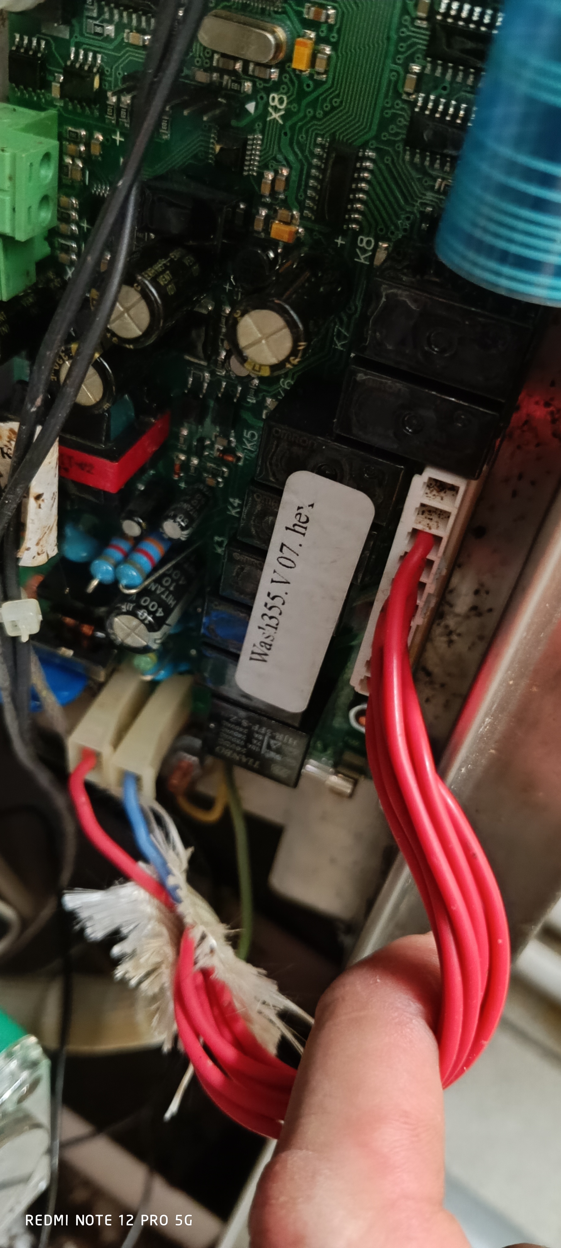

Мпк-1400 не могу выставить уровень воды, плата не родная, хз кто менял, помогите найти инструкцию по сервис меню, на 24 пункта. Где в P06 диапазон есть от 0 до 50

У него исполнение контроллера 355 судя по наклейке..
Но там 26 пунктов.
И в меню Р06 с другим диапазоном 0-120, что сбивает с толку совсем..
