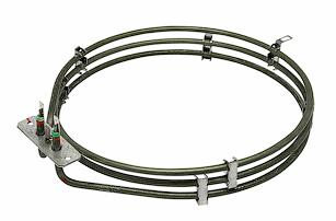

Необходимо заказать тен для пароконвекомата EKA mod: KF966AL/UD
hotline
Может есть у кого деталировка с описанием?
У кого можно купить в рашке тены под это оборудование?

Вот еще фото которые есть, шильдик оборудования, общий вид камеры пароконвектомата, тен. Диаметр окружности тена 23см

Код запчасти 01202670 по цене сейчас не могу сказать.[DOUBLEPOST=1406725276,1406724841][/DOUBLEPOST]
[DOUBLEPOST=1406725537][/DOUBLEPOST]прежде чем ставить новый было бы не плохо отмыть камеру и поставить водоумягчитель ну или хотя бы фильтр. новый у вас то же недолго проживет если так использовать конвекционку.
hotline
Спасибо за совет и помощь, очень помогли! Все будет сделано.
