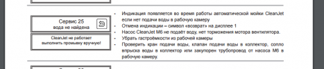

E25- Недостаток воды при работе автоматической мойки CleanJet
Мотор вентилятора не определил нагрузку при попадании воды на крыльчатку. (Мотор тормозится водой и определяет работу CleanJet. При недостатке воды удлиняет мойку и Е25).
Проверить давление воды, подачу воды, клапан Y3, форсунку впрыска и датчик CDS. Направляющие или тележка должны быть правильно установлены.
На практике: типично на париках, где используют коптилки. При не закрытой коптилке (погнутой и т.д.) стружка попадает в верхнюю форсунку CleanJet (в камере). Это если исправен насос CleanJet. Проверяем: закрываем в тесте клапан слива, набираем в коллектор воду (льём в камеру пистолетом, ведром и т.д.). Включаем насос CleanJet (М6). Из форсунки должна очень прилично пойти вода. Если нет- проверить насос CleanJet (М6), прочистить форсунку, добиваемся потока воды. Такая же беда может быть если экономят на таблетках (проблемы с насосом CleanJet).
