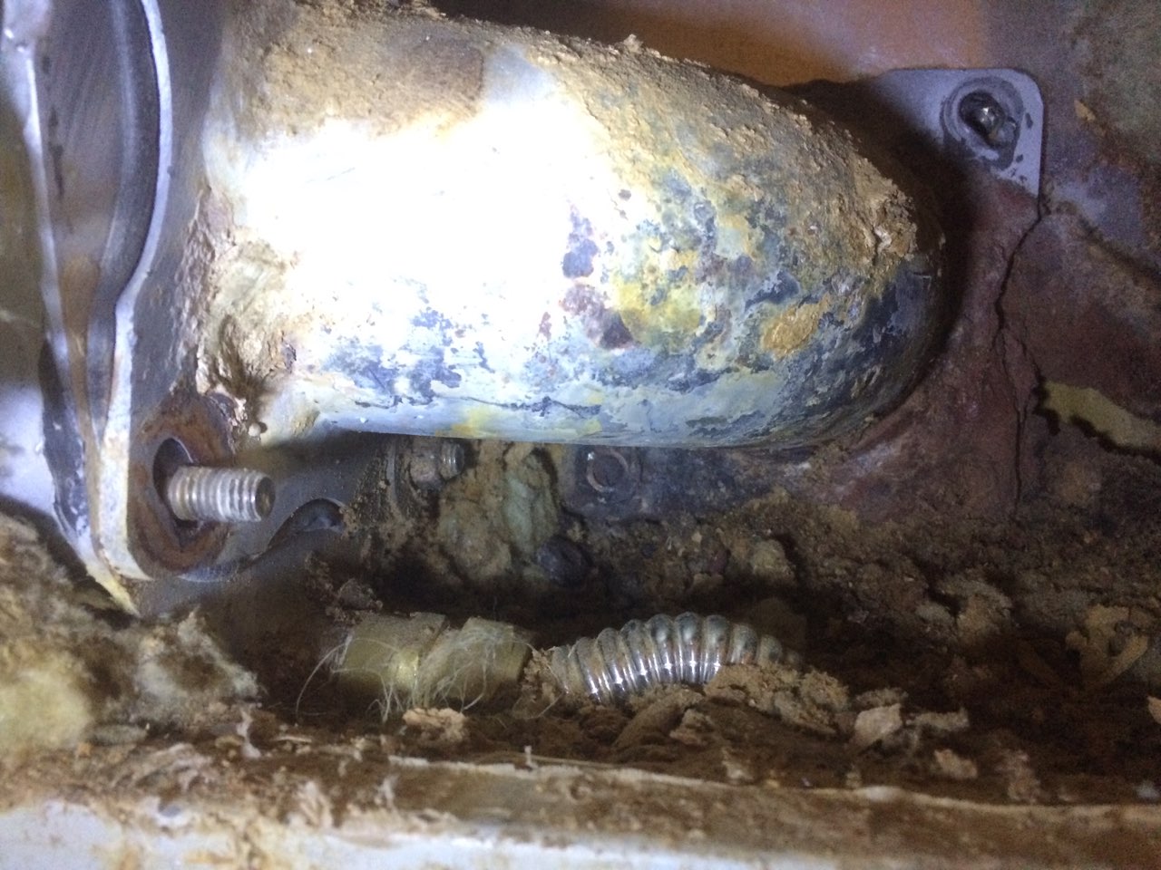

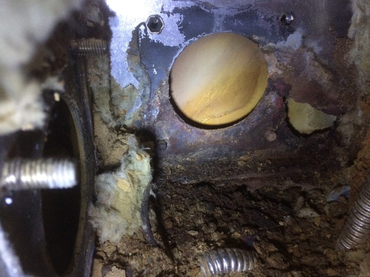

Подовая печь Бонгар М4 Была жалоба на подтекание воды с нижнего пода при подачи пара. Разобрав заднюю стенку открылась следующая картина. Колено парогенератора прогнило и пропускало пар, да так что рядом прогнило нехилое отверстие. Колено новое приобретено. Но чем можно заделать такую дырку. Есть мнения? Что посоветуете?

пластина нержавейка, клепальник и клепки по нержавейке. можно промазать герметиком для герметичности.
