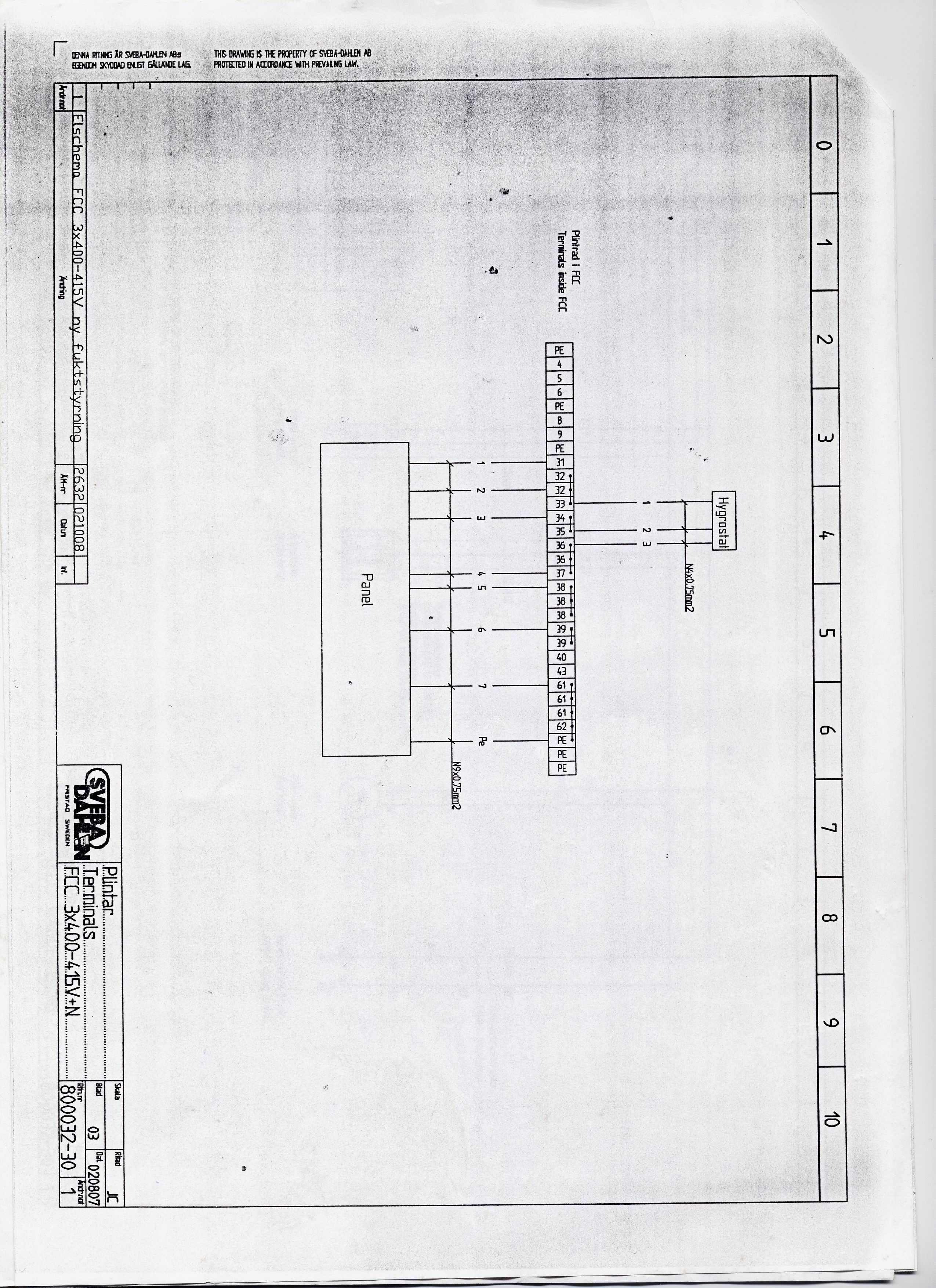

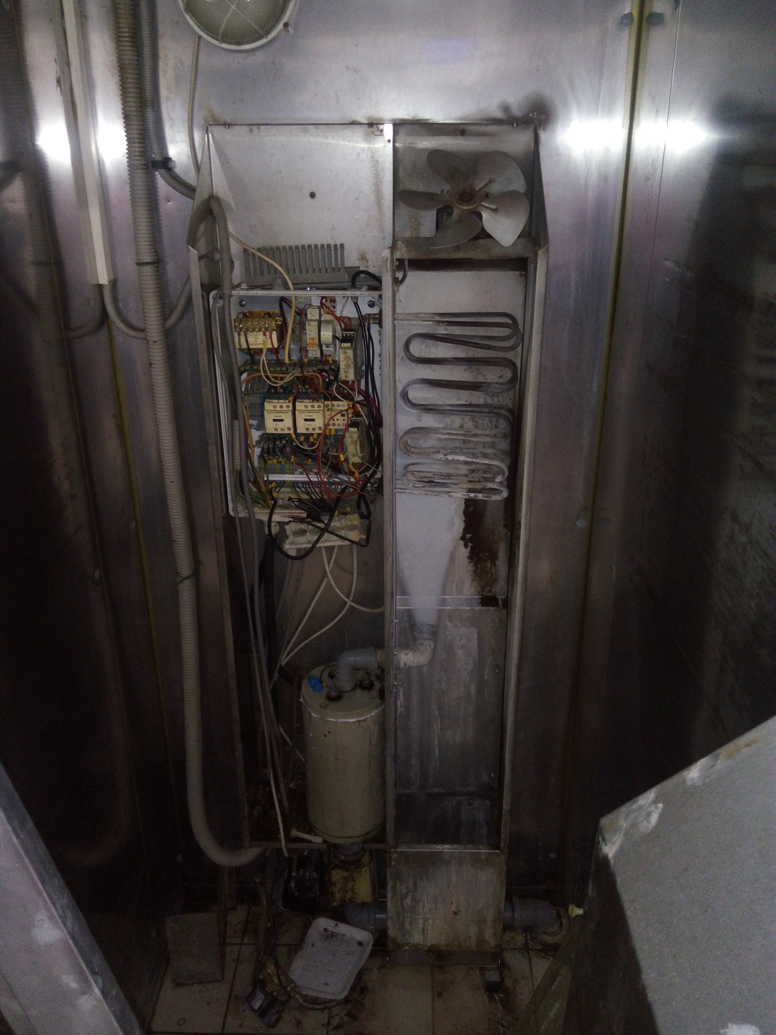

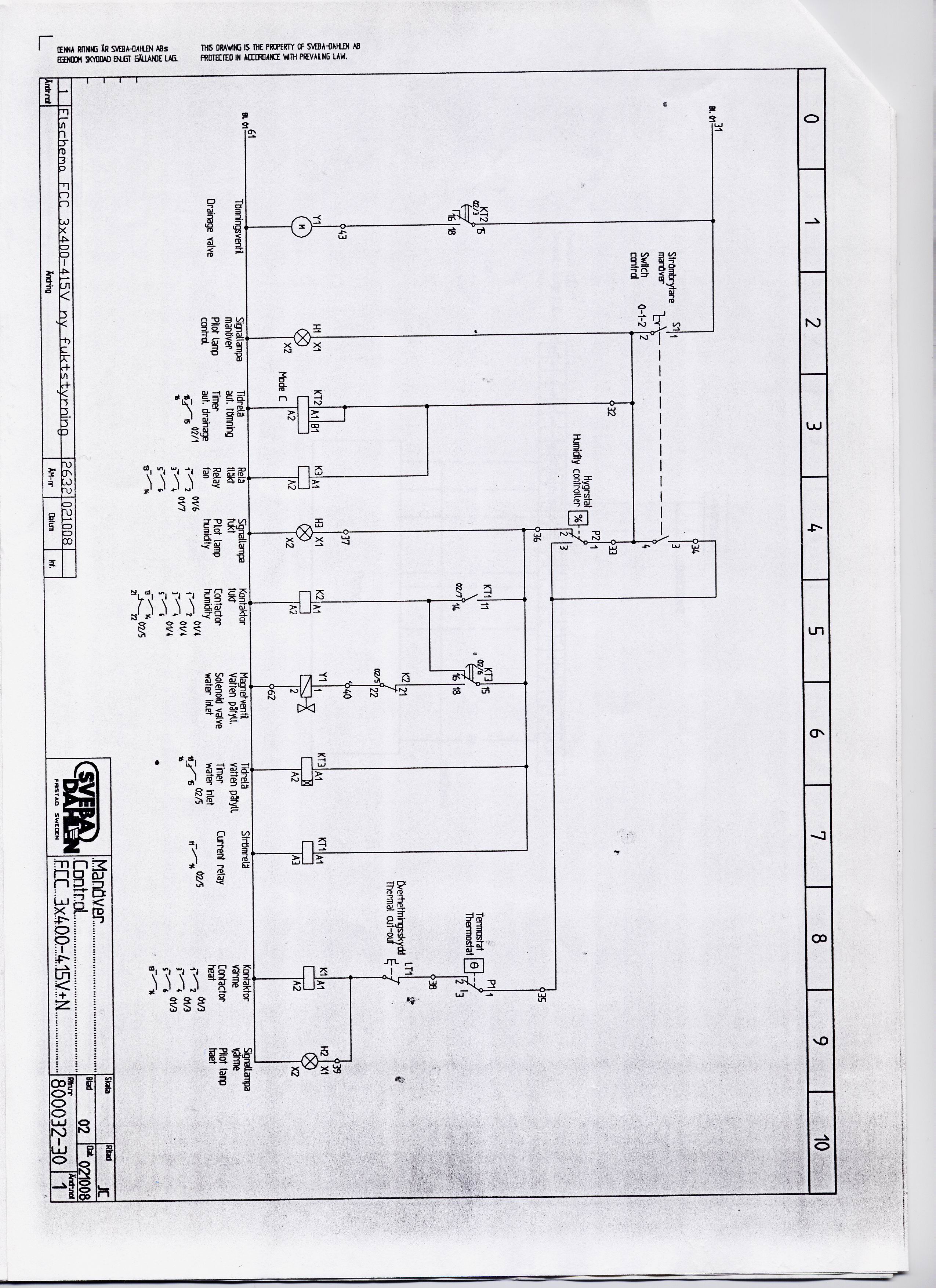

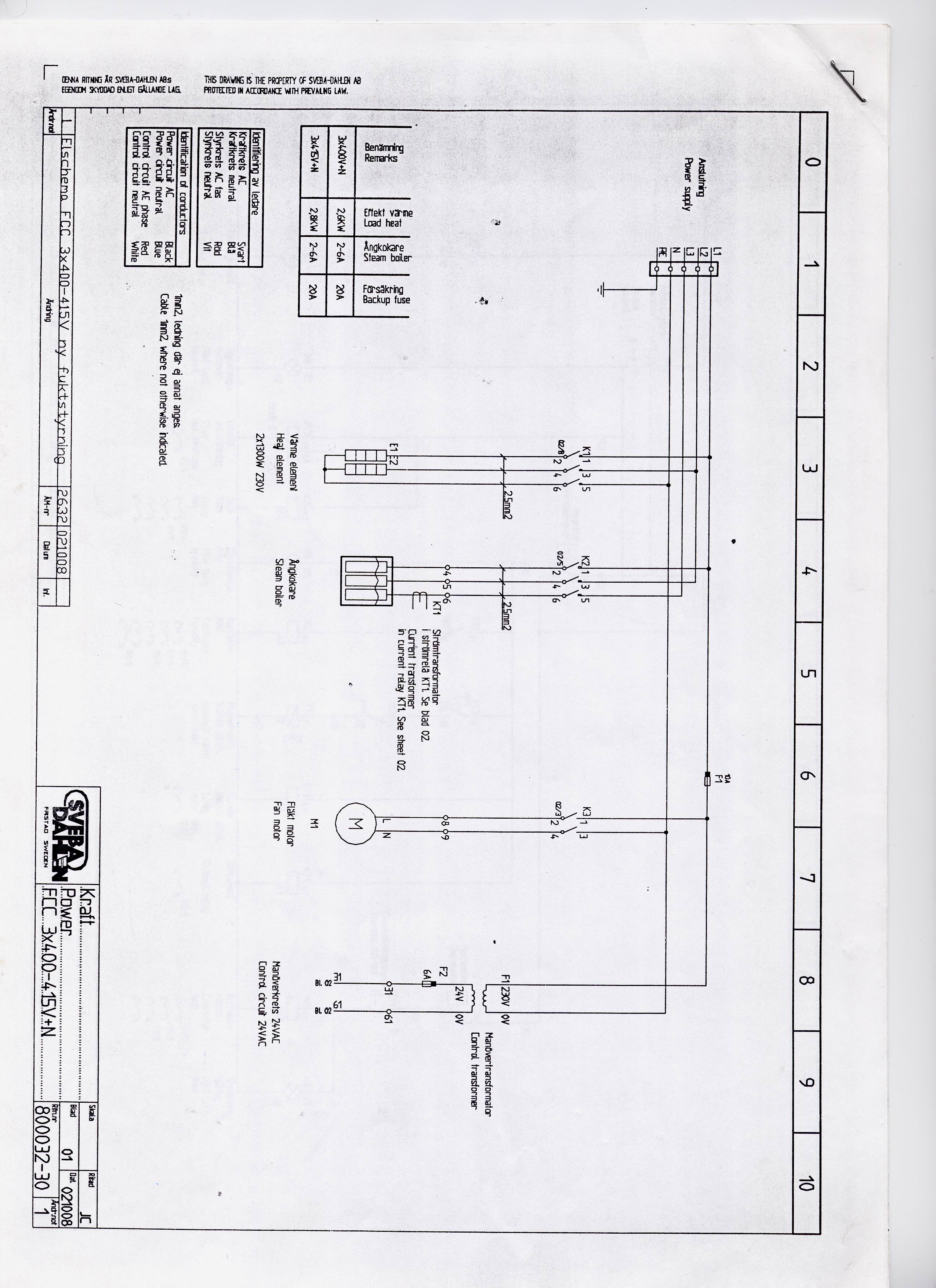

Здравствуйте, уважаемые коллеги. Помогите пожалуйста восстановить схему расстойки. Досталась в таком состоянии. В идеале нужна схема и мануал по настройке. Заранее благодарю за любую помощь

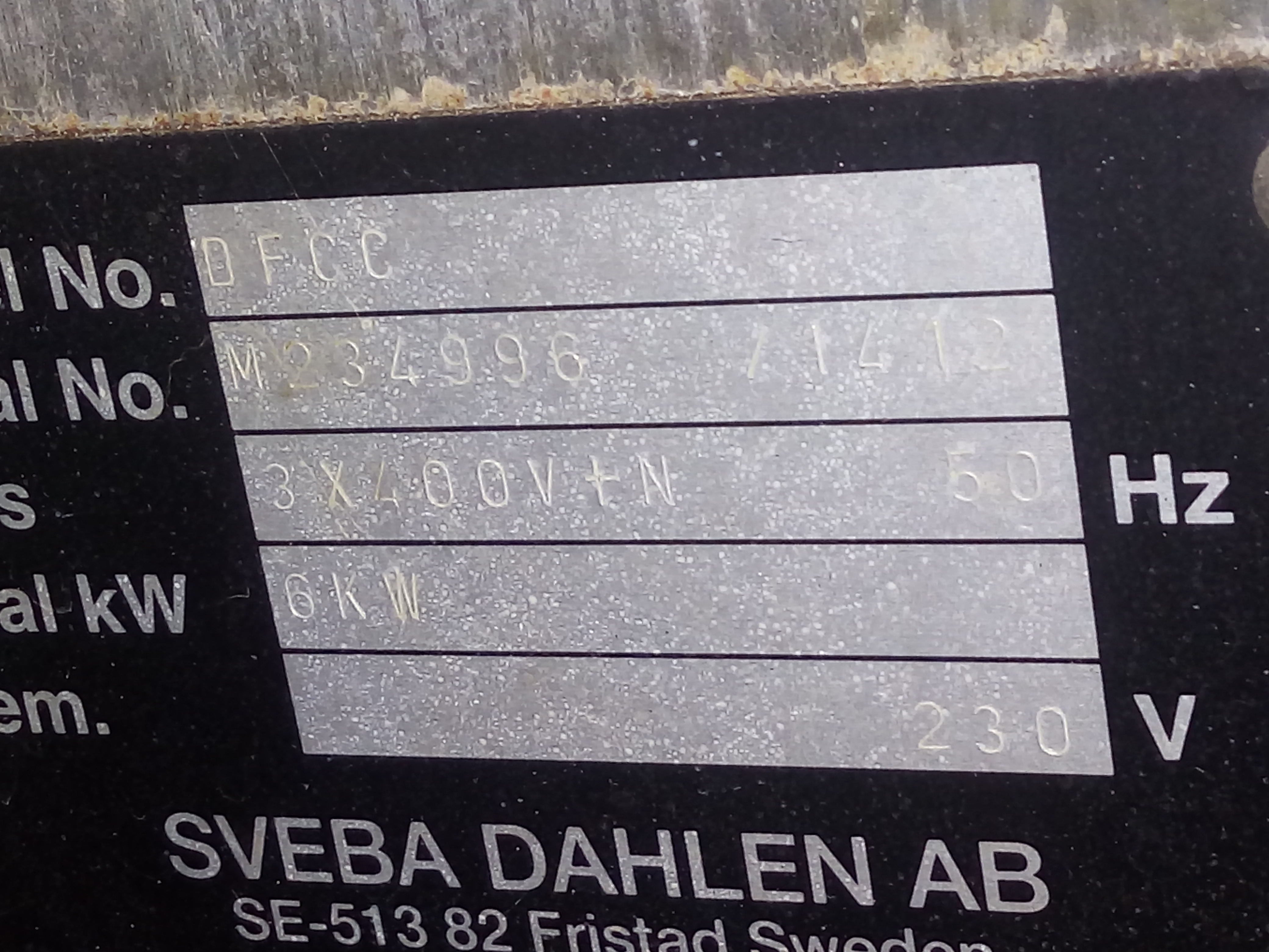

Благодарю за отклик. Не та модель. Блин, как тут фотки загрузить? Фото не грузятся из твоего запроса. Лови чем богаты.[/QUOTE]
Благодарю за отклик. Не та модель. Блин, как тут фотки загрузить? DFCC модель называется
