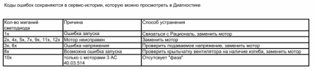

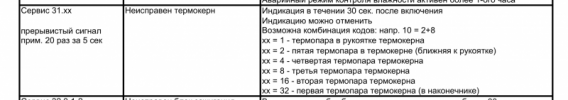

Добрый день. Rational scc 61 выдает ошибку 31-4 неисправность термопары B9. Не судите строго опыта в них мало, у нас в городе никто ими не занимается. Не могу по схеме определить ее точное нахождение. Замерил сопротивление на термопарах, все есть, обрыва нигде нет. Не запуспкает выпекание, цикл пара работает, но вентилятор не лампа на нем зеленая одно прерывистое мигание. Помогите советом куда смотреть и где находиться термопара B9?
