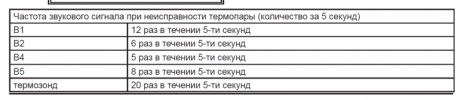

Всем всех благ! Rational SCC61 эл. далеко находиться... Срабатывает зуммер сам по себе, на работу не влияет, ошибок не пишет. Установлен в зале ресторана, по тел. объяснил как отключить от платы местному электрику, т.к. гостям мешает этот алярм... Но нужен поварятам таймер, зашиваются без него портят блюда и кивают на отсутствие звонка... В истории ошибок нет (с трудом с электриком дистанционно определился...) Это не термопары, проверял в тесте (электрика ручками). ПО последнее, обновлялся полгода назад. Кто опытом поделиться по зуммеру?

Термокерн надо менять.

Молодцы, коллеги! Точно термокерн! В диагностике температуры нереальные, все закорочено на шупе (как обычно). Все довольны! Вопрос в телефон решен, без выезда, но с маржой! При оказии шуп махнем со скидкой:)
