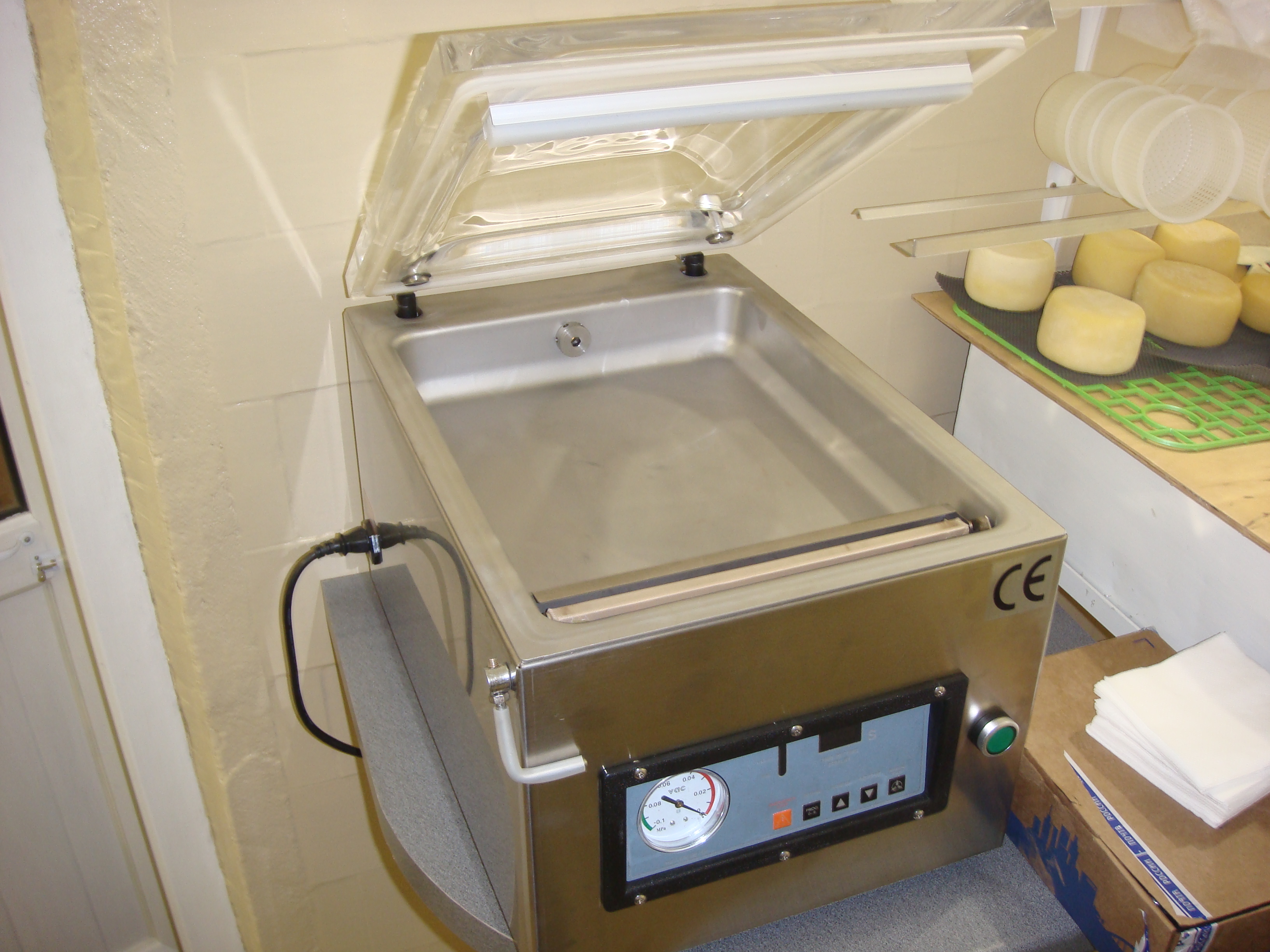

Упаковщик тайваньский, вот такой - Разобрал упаковщик - под мотором все в масле. Разобрал насос - внутри мотора все в масле. Т.е. масло вытекает через мотор насоса.

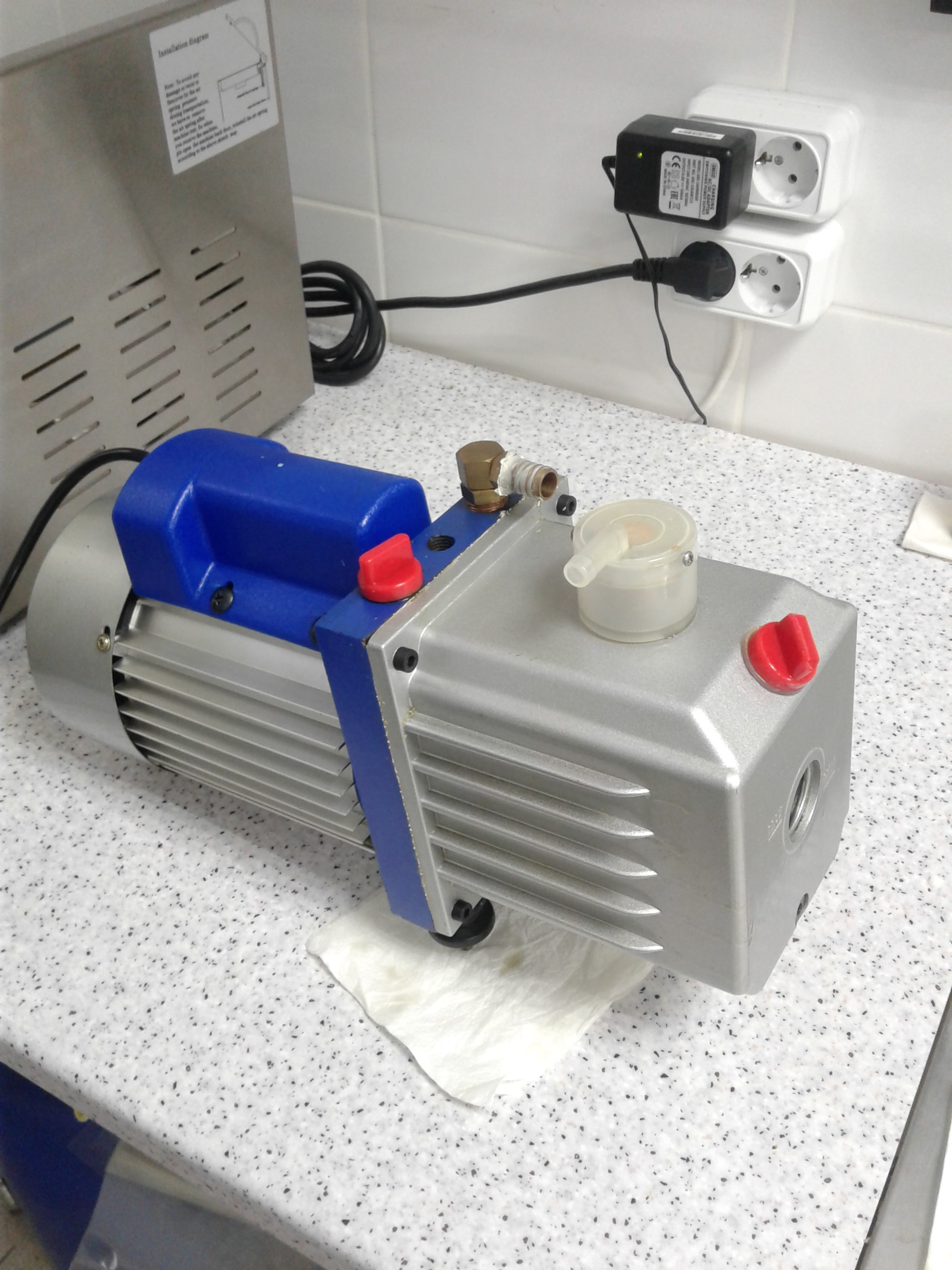

Насос вот такой:
Производитель очень скромен и никаких шильдиков или подписей не оставил.
Еще раз разобрал насос и таки нашел сальник. Но сальник стоит странно - он болтается вдоль оси вращения. У сальника зазор между корпусом и подшипником, миллиметра полтора. Я так понимаю сальник болтаться не должен. Я прав?

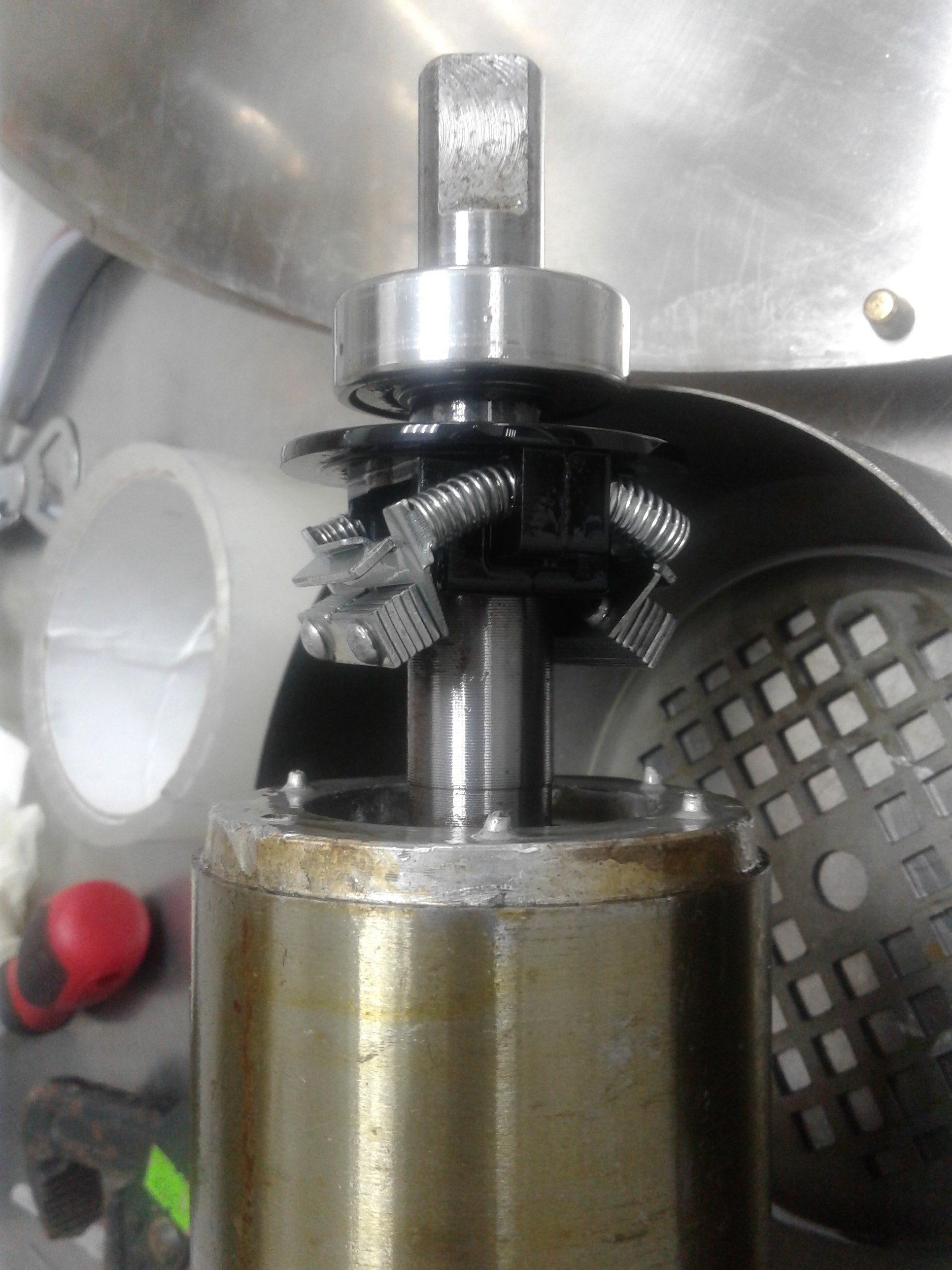

[DOUBLEPOST=1513615164,1513614768][/DOUBLEPOST]А еще на хвостовике ротора увидел вот такую конструкцию:
Судя по принципу работы, это механический ограничитель оборотов двигателя. Неужели я прав? Что бы это еще могло быть?

по поводу хозяйства на двигателе это пусковое устройство отключает конденсатор пусковой, центробежная сила разрывает контакты.

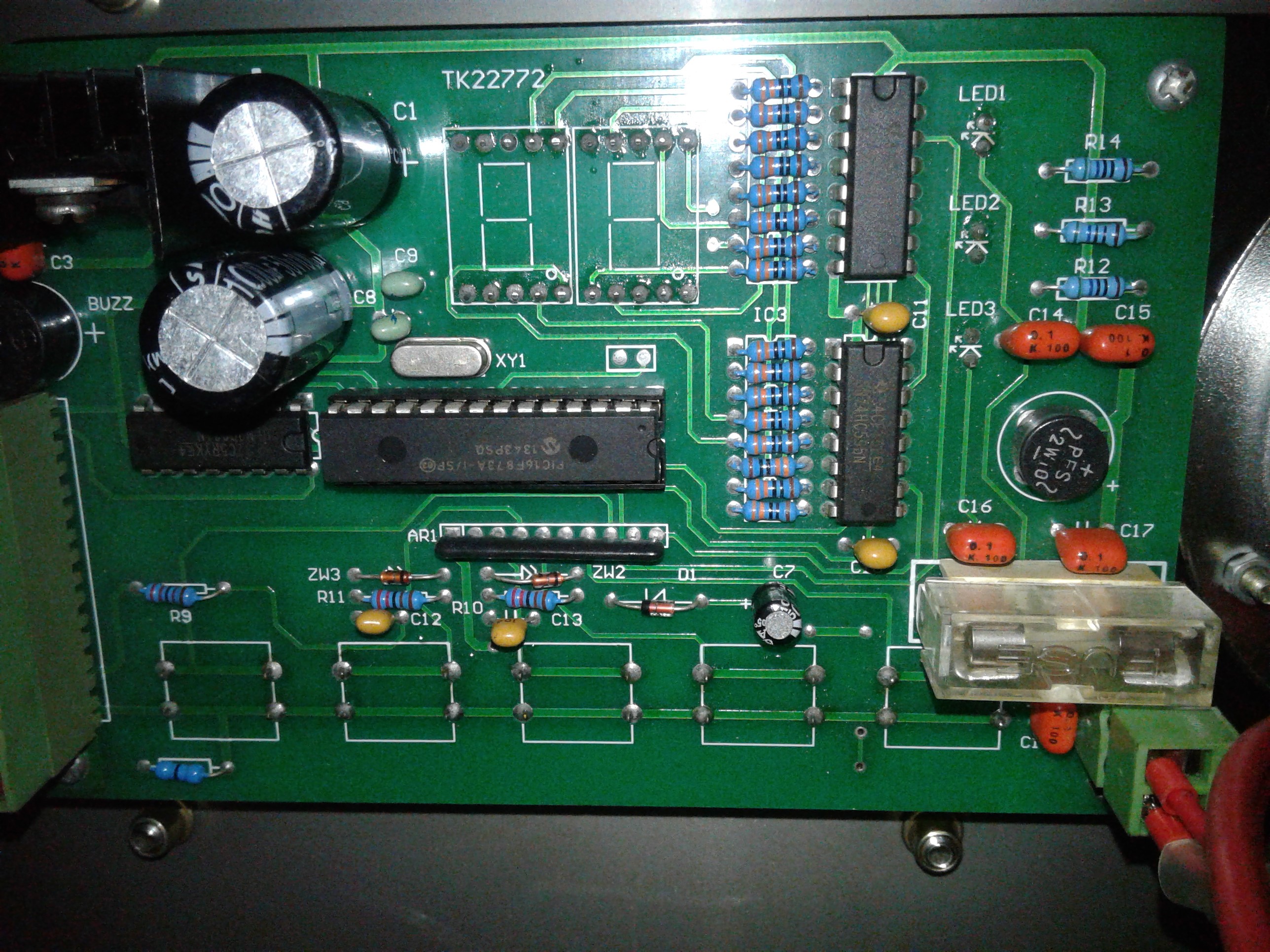

ПС Можешь скинуть фото платы управления ?? ищу плату может на ней такая же стоит

Судя по всему на заводе поставили более узкий сальник, чем предполагалось конструктивно. Для начала "добавил сальнику толщины" заливкой силикона. Посмотрим как это скажется на работе.
Плата управления вот такая
