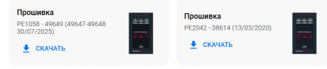

Приветствую, коллеги. Если у кого есть поделитесь файлом обновления на данный аппарат с панелью PE2042. На официальном сайте нахожу только для PE2044. https://partnerhub.unox.com/products/ovens/product?code=XEVC-2011-EPR&ecn=&serial=
Спасибо.
Правильно вводите серийный номер. Модель совпадает. На сайте 2- е прошивки:
PE1058 - 49649 (49647-49648 30/07/2025)
PE2042 - 38614 (13/03/2020)
