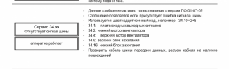

Кабель интерфейса попробуйте заменить.сказали что если не напольный вариант то прошивка слетела.
а ты в функциональном пробовал гонят двигатель?они заказали мотор новый . лично я не согласен, так как сам не видел. По поводу спеца ответ с поддержки рациональ. Но вы сами понимаете что дают направление куда двигаться. а после или подтверждается или исключается.
меня смутило сама ошибка 34,3 и я забыл как ее расшифровать. те. 34,1 и 34,2 34,1+2=3
