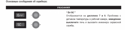

Добрый всем вечер, помогите пожалуйста, хоть советом , Пароконвектомат Lainox LX TYP HME 201 P, все ноги позбивал обходя пороги мастеров , все качают головой , ошибка SC, не даёт стартовать, подбрасываю другую плату (б.у) по словам рабочую , то же самое ...
Вадим Венско
Ошибка датчика температуры камеры.
