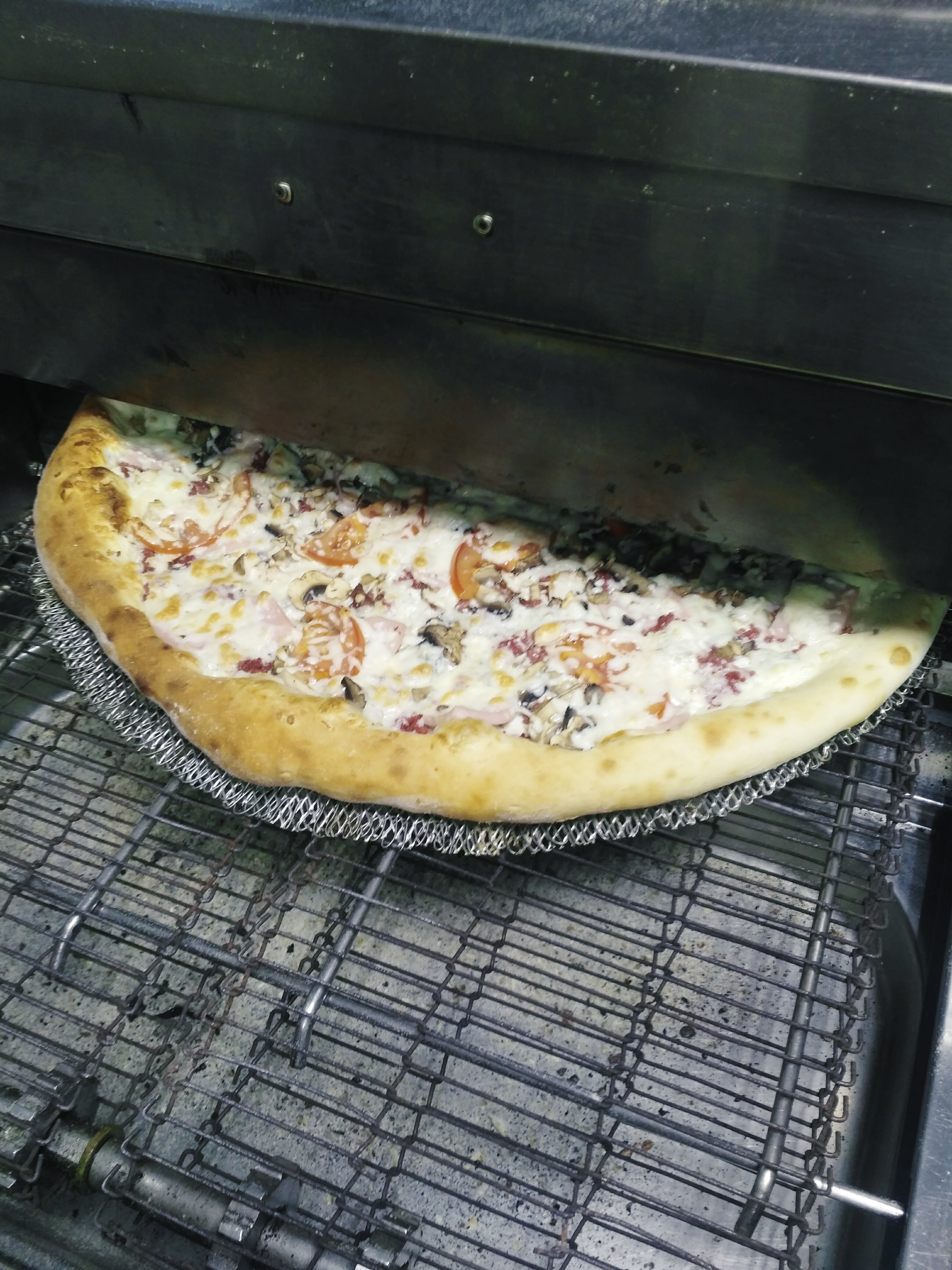

Купили данную печь, б/у, причем печь оказалась хитрой модификации с разделенным конвейером с раздельной регулировкой скорости. Инструкцию не нашел, но там много похожего с обычной версией, справились. Проблема в другом, печь ведет себя странно, неравномерно пропекает пиццу. Бывает что правую часть по ходу движения не допекает, а левую даже подгорать начинает. В другой день повар говорит передняя часть подгорала а задняя не пропекалась. Я разобрал печь, снял ТЭНы, выглядят поработавшими, но у всех сопротивление одинаковое, около 30 ом. Обрывов нет, да и печь не выдает никаких ошибок. Конвеер движется без проблем, равномерно, обе стороны выставлены на одинаковую скорость. Никогда с таким оборудованием не сталкивался, в чем может быть причина неравномерного пропекания? ТЭНы расположены поперек движения два на входе, сверху снизу и два на выходе сверху снизу, как они могут неравномерно нагреваться ума не приложу. Спираль то внутри уложена как я понимаю равномерно.
Может повар слишком рано начинает процесс выпечки? Обычно где-то минут 15 и печь выходит на заданный режим (400 градусов на всех 4-х тэнах), может надо чтоб дольше постояла и температура чтоб стабилизировалась? Вентиляция в данной печи проходит над камерой, под верхней крышкой, каких то отверстий для паразитного задувания в камеру не наблюдаю. Сквозняков тоже нет. Куда хотя бы вообще посмотреть, на что обратить внимание, из-за чего бывают такие проблемы?

Спасибо, но то, что выложено в интернете все касается версии без раздельной регулировки скорости конвейера. У нас версия где можно на правую и левую половину задать разную скорость. Стоят два мотора. С настройками справились, вот никак не могу победить проблему с выпеканием пиццы. Большие пиццы, 41 см. Если стоять перед выходным отверстием, пицца выезжает на меня, то передний край прямо хороший, иногда даже темноват, но в пределах разумного, бока справа и слева выползают сильно светлые, плохо пропекает, заметно, причем. Особенно справа, там почти всегда не пропечен. Середина и задняя часть хорошие. Уже замучились все. Американцам даже написал, молчат. ТЭНы переставлял местами, ничего не меняется. Да и они стоят поперек движения, внутри судя по всему обычный шнур вольфрамовый или какой там они ставят, короче должен равномерно нагреваться. Может даже иногда все идеально запечь. Я уж думаю может боковые стенки внутри камеры до блеска отчистить, в печке какая то технология распределения инфракрасных волн якобы супер-пупер продвинутая, может поможет... Да, пробовал еще открывать боковые стенки с электроникой и вентилятор который прогоняет воздух через электронику направлять наружу. В обычном режиме он гоняет поток под верхней крышкой, думал может как то в камеру задувает. Ничего не меняется. Есть там еще какая то технология якобы экономии энергии когда в печи отсутствуют продукты, не нашел никаких датчиков или чего то похожего в камере, как это работает не известно, может здесь какой то глюк.
