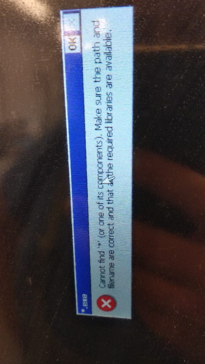

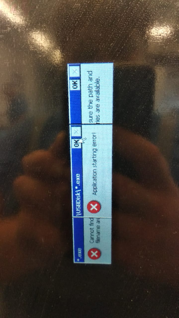

Чувашторгтехника ПКА 20-1/1 ПП2 дрова
СергейИркутск
если это операционка парика то нет загрузки или не найден файл как вариант плохой контакт с жеским диском или флешкой. протереть контакты спиртом . не поможет, перезаписать ПО или замена накопителя.
