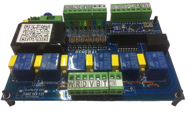

Вышла новая версия ПО (2.3.8)
Добавлено:
1) Возможность использования входа датчика уровня в качестве входа для отдельной кнопка "запуск насоса опорожнения ванны"-удобно использовать данную функцию в машинах без ополаскивающей помпы, имеющие отдельную кнопку запуска слива предусмотренную производителем. Функция доступна если параметр тип бойлера установлен на 0 (закрытого типа)
Запуск опорожнения так же доступен при удержавании кнопки старта при открытой двери/поднятом куполе. Экономит нервы на инструктаже текущего персонала.
2)Добавлен параметр определяющий время паузы между этапом мойки и ополаскивания-данный параметр определяет время стекания воды из моющей арматуры и посуды. Регулировка этого параметра позволит добиться лучшего качества мытья и недопустить разводов на посуде от остатков моющего средства осаженного на посуде в следствии воздействия высокой температуры ополаскивания.
3) Добавлена поддержка кнопки перехода в ждущий режим- подстветка и все выходы платы отключаются.
Улучшено:
1) плавность показаний температуры на дисплее.
2) работа фуннкционального теста.

Новая опция-плавный пуск помпы, сбережёт посуду с тонкими стенками. Возможна установка на любую ПММ с помпой на 220в, как в комплекте с контроллером так и в качестве опции на вашу машину.

Мы обновили функционал универсального контроллера для промышленных посудомоечных машин фронтального и купольного типа. (2.6.1)
Написали подробную инструкцию и описали принцип работы.
Так же я снял видеообзор.

Представляю вашему вниманию небольшой видообзор на новую, третью версию нашего контроллера. Мы заменили модуль микроконтроллера на более функциональный. Данный модуль помимо внушительной мощности имеет на своем борту wi fi. В связи с чем мы решили отказаться от дисплея, в котором как показала практика не нуждается пользователь машины, и заменили его на веб-интефейс. Контроллер раздает сеть WIFI, к этой сети можно подключится с любого компьютера, планшета или телефона. После подключения, при помощи любого интернет браузера можно войти в веб интерфейс программы контроллера.
В веб интерфейсе в реальном времени показывается текущий статус контроллера, настройки разбиты по категориям, программа имеет так же функциональный тест компонентов в котором вручную можно проверить работоспособность каждого выхода и отследить работу каждого входа.
За взаимодействия с пользователем теперь отвечают 2 выхода подключаемых к обычным индикаторным лампам.
Алгоритм прост. Лампа "Работа" при процессе залива, работы цикла или слива лампа мигает сигнализируя о процессе. Лампа не горит-машина не готова к работе, идёт нагрев.
Лампа горит-машина готова к работе.
Так же лампа сообщает в случае аварии код ошибки.
Так же присутствует выход на лампу индикации питания.
Эти 2 выхода теперь бесшумные-для них мы теперь используем оптосимисторы, а не реле.
Добавлен новый функционал-дозаторы.
Плата имеет 2 новых выхода на дозатор ополаскивающего и моющего средства.
Функционал позволяет легко настроить каждый дозатор на определенное время включения как каждом этапе работы машины и программ.
