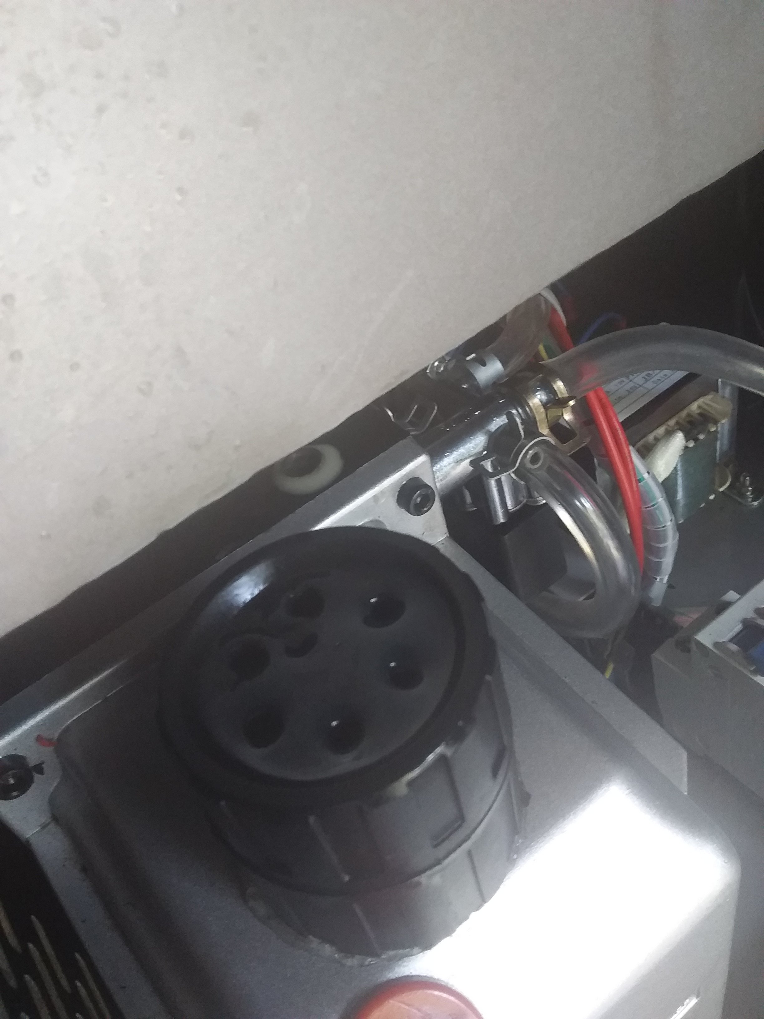

Добрый день, подскажите в каком порядке исправлять ту же проблему. Купил с рук indokor 300, при проверке проблем не было, пропаял пару пакетов и практически всё масло выплюнуло через масляно воздушный сепаратор. Дело в самом фильтре или сразу лезть глубже? Вакуумировал отлично, проблем в работе, кроме выплёвывания масла не было обнаружено.
