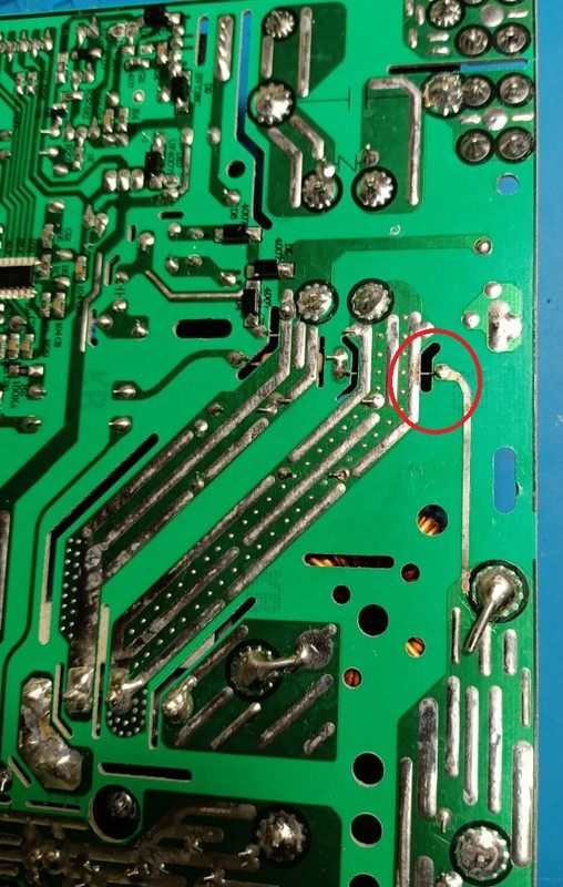

Всем привет!
Вчера починил AIRHOT IP-3500 с платой как обсуждается в этой теме. Только управление не энкодером, а кнопками. Тоже не видела посуду никак. Причём силовая была в порядке - слышно было как генератор включался.
Так как плата супер бюджетно сделана - экономили на всём, включая лак и монтажников. Возник пробой между загнутым выводом перемычки и силовой линией, в результате дорожка испарилась. Эта дорожка была в цепи от катушки до контроллера. Контроллер выжил. Дорожку восстановил - всё работает. По началу тоже замешкался - не мог понять в чём причина - все полупроводники и резисторы исправны, вроде старт есть, а посуда не видится.
Как рекомендовали выше уменьшил R24 c 1,2 кОм до 1 кОм и плату со стороны пайки покрыл лаком от греха
